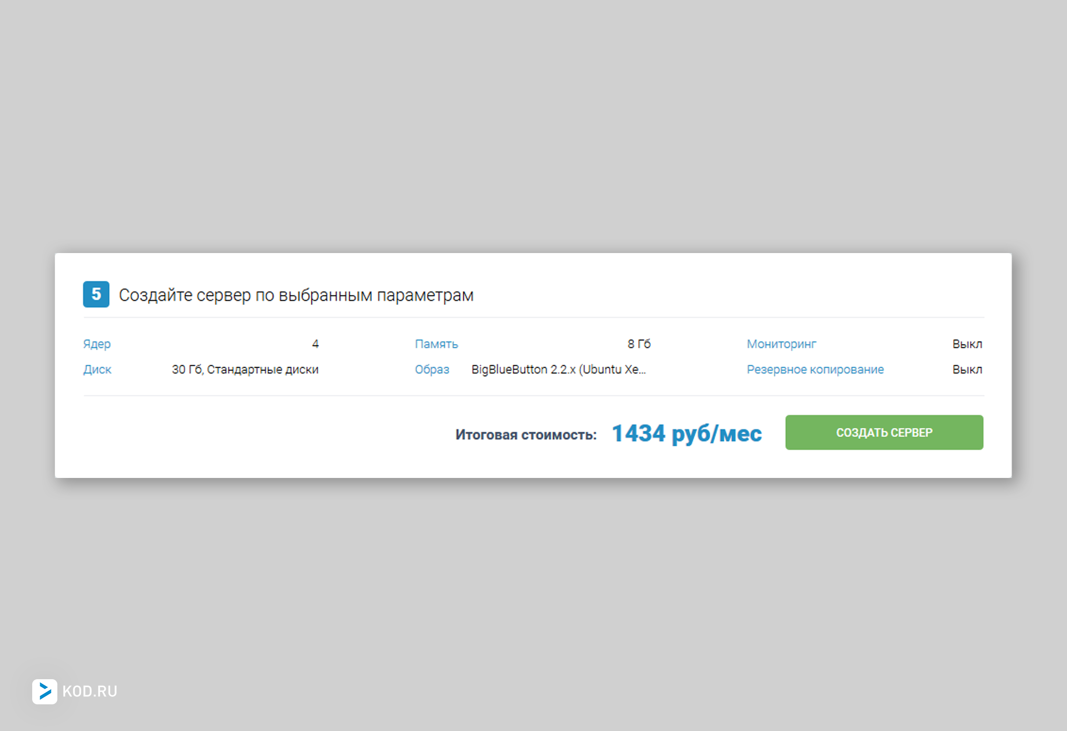

Дальше всё гораздо проще. В конфигураторе при выборе системы для VDS необходимо выбрать образ системы с предустановленным BigBlueButton:
Теперь можно смело заказывать сервер.
Услуги резервного копирования и мониторинга в NetAngels я решил не подключать, поэтому итоговая стоимость — 1434 рубля в месяц.

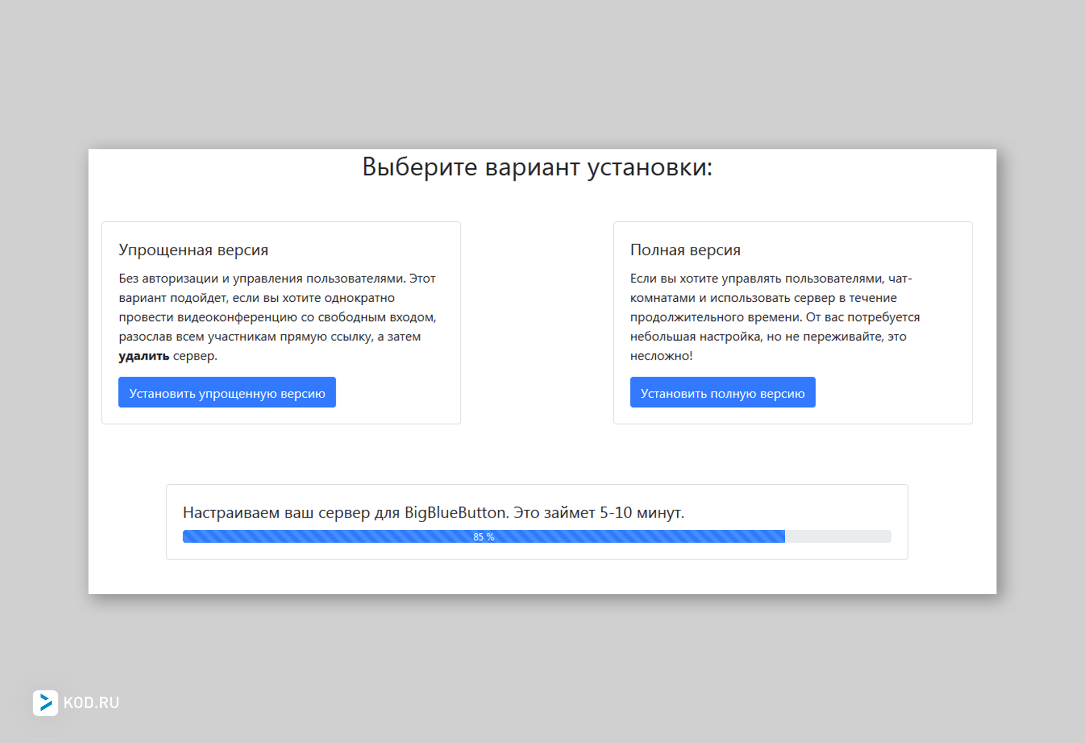

Шаг 3. Запускаем процесс установки BigBlueButton
Ожидаем письмо, которое должно прийти на почту. Его нужно прочитать внимательно, так как там находится вся необходимая информация с инструкциями.
Первым делом нам предлагают перейти в интерфейс инсталлятора. Кликаем на ссылку, по которой инсталлятор предложит выбрать домен. Вариантов тут не так уж и много: свой домен или технический.
Чтобы не запутаться, поясняю: если вам необходимо сделать свой сервер публичным, то на сервера NetAngels рекомендую делегировать свой уникальный домен. Кроме этого, нужно указывать IP-адрес, как это продемонстрировано в письме.
Если с данным этапом у вас возникнут сложности, то всегда можно проконсультироваться со службой поддержки.
Мне же хватит технического домена, поэтому я выбираю этот вариант и перехожу на следующий шаг.
Вы можете заметить, что есть упрощённая и полная версии установки. Упрощённая приведёт к тому, что у вас будет лишь одна комната видеоконференции, а возможностей конфигурировать будет меньше.
Если вам просто нужно создать сервер на один день для тестирования сервиса или срочного созвона с коллегами, то выбирайте упрощённую установку.
Моя же задача — создать сервер для многоразового использования с возможностью хранения записей видеоконференций, поэтому я выбираю полную установку.

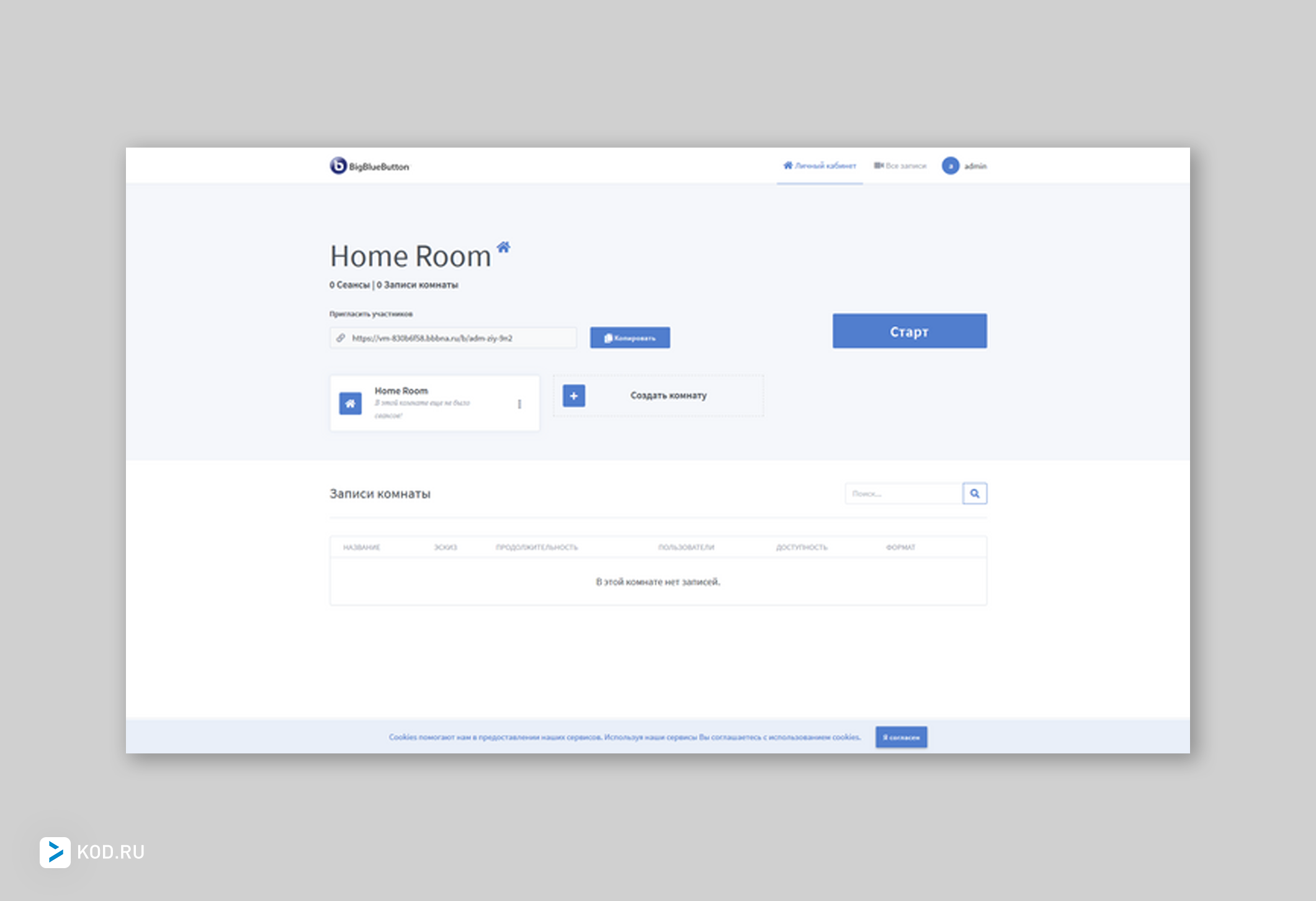

В общем, BigBlueButton установлен, поэтому нам осталось только зайти в личный кабинет и с радостью запустить первую трансляцию.

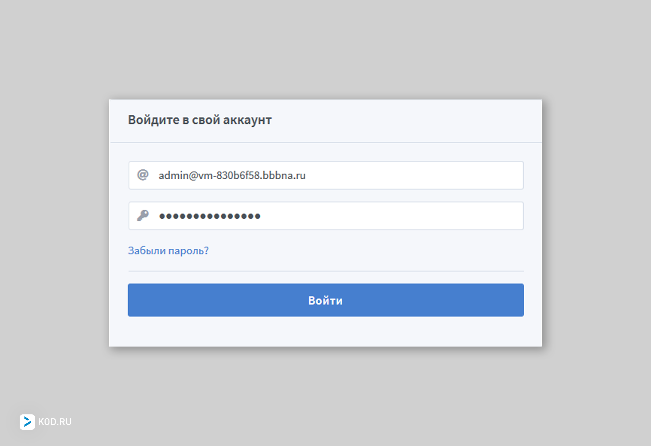

В том самом важном письме уже есть логин и пароль, поэтому остаётся зайти в учётную запись.
Для начала трансляции нам остаётся скопировать ссылку, нажать на кнопку старт и разослать ссылку друзьям, коллегам, родным или ещё кому-либо.

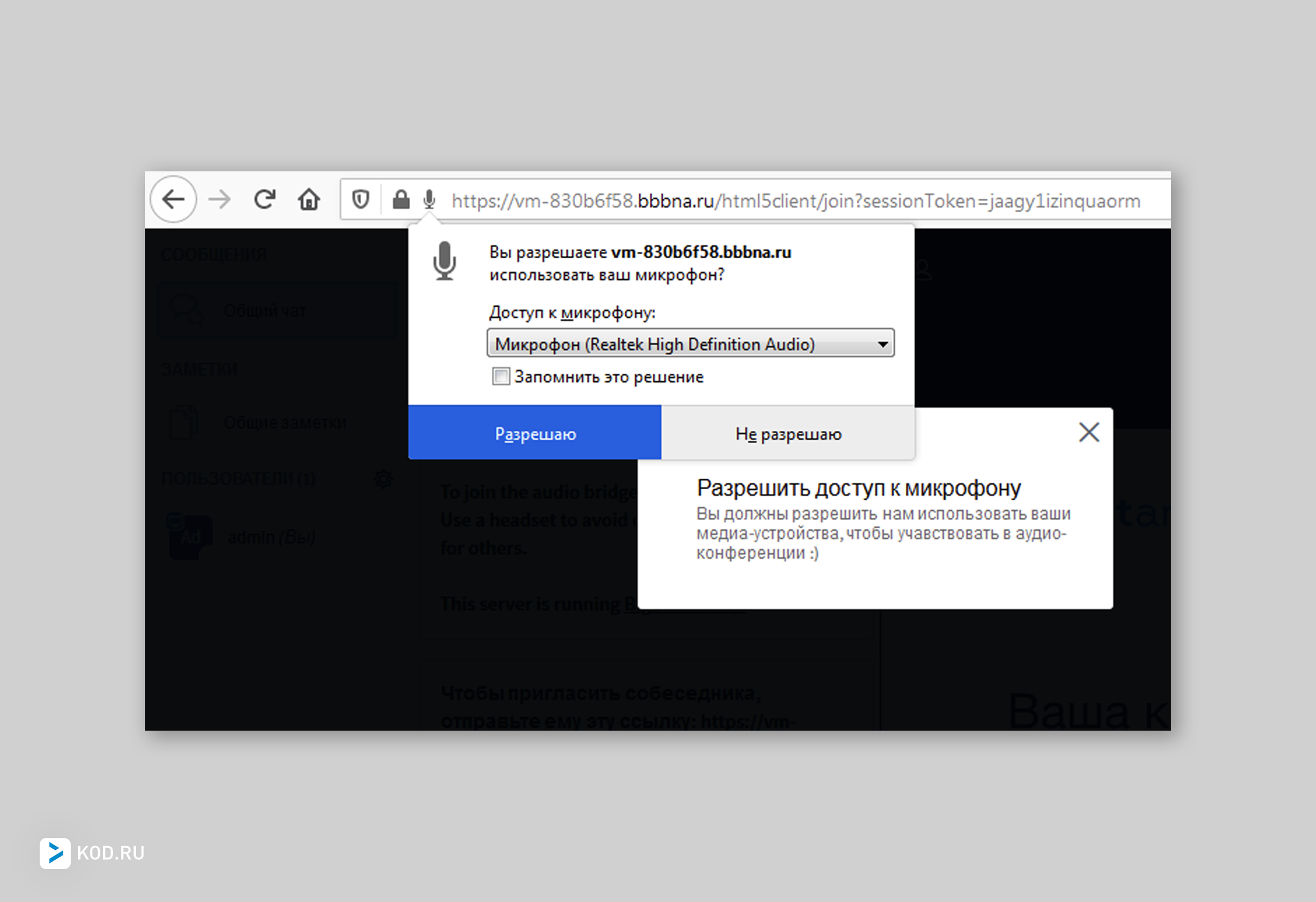

Как и любому участнику, мне предлагается выбрать способ входа в видеоконференцию. Надо же что-то говорить будет, поэтому выбираем микрофон, предоставляя браузеру доступ к микрофону. «Раз-раз-раз», звук работает — мы в эфире!
Тут же видим, что можно включать свою веб-камеру, добавлять презентацию или же просто врубать демонстрацию своего экрана.

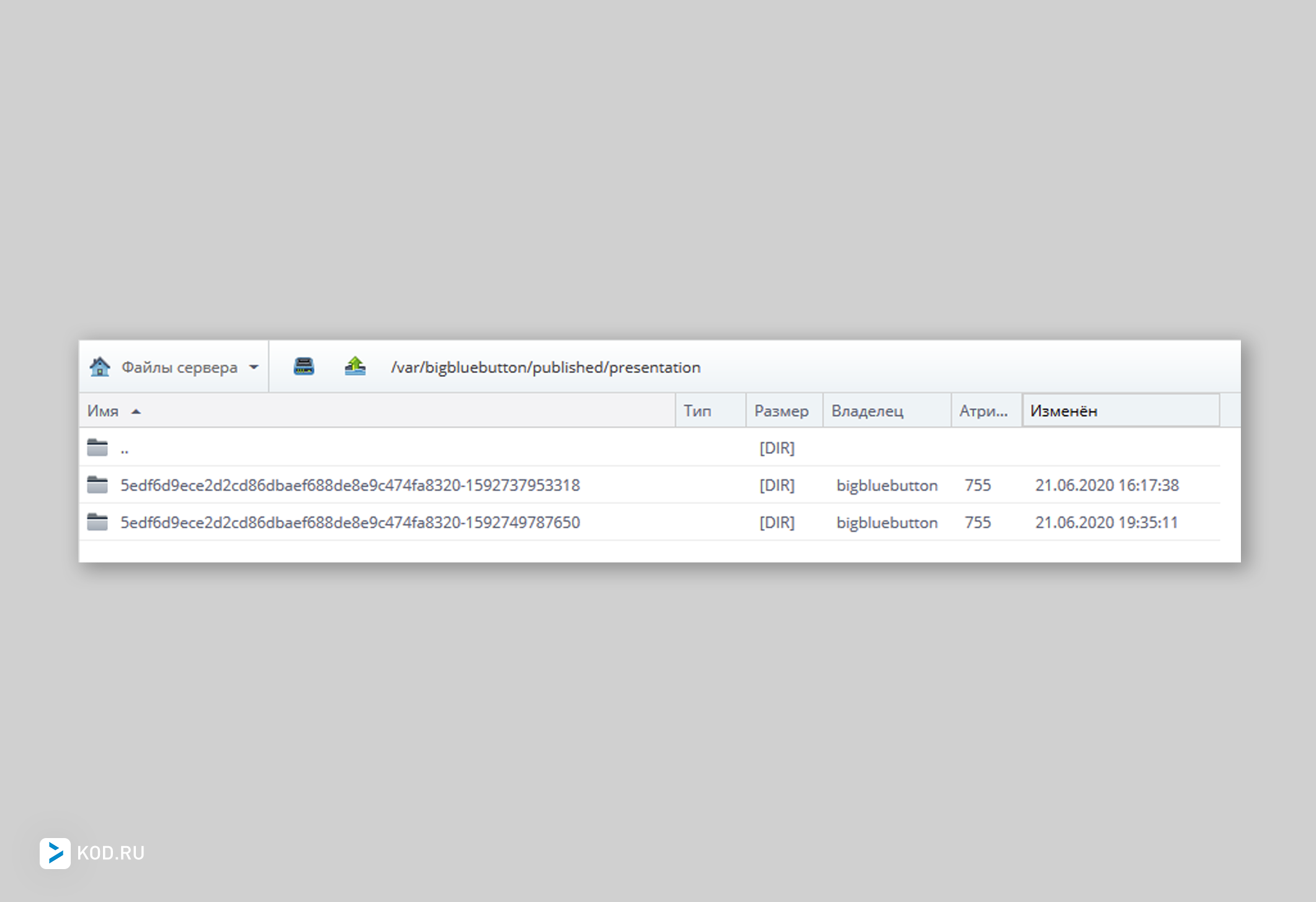

Все готовые видеозаписи находятся тут:
/var/bigbluebutton/published/presentation

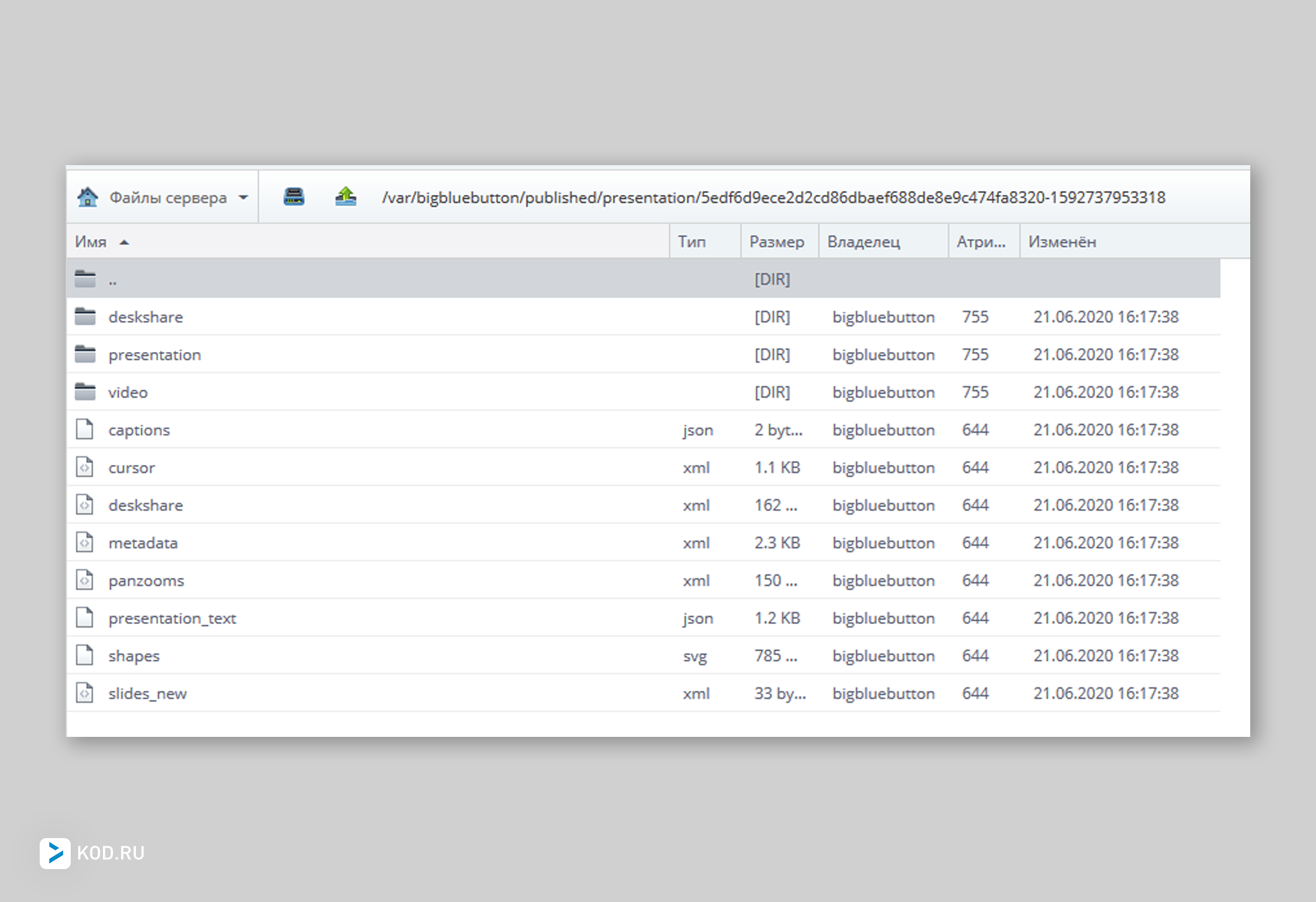

Эти непонятные символы в названии папок являются внутренним ID записи, а в конце названия можно найти время старта трансляции, которое добавлено через тире в формате UNIXtime. Очень сложно и непонятно, но париться не нужно. Расшифровывать время не требуется, так как можно просто ориентироваться на дату изменения папки, которая указана в последнем столбце.
В папке deskshare собираются записи всех видео с демонстрацией экрана пользователей, в папке video — записи всех веб-камер, склеенных в один файл и с общим звуком. Презентации хранятся в виде картинок и текста, найти это всё можно в папке presentation. Скачать в качестве видео такие презентации, увы, не получится.

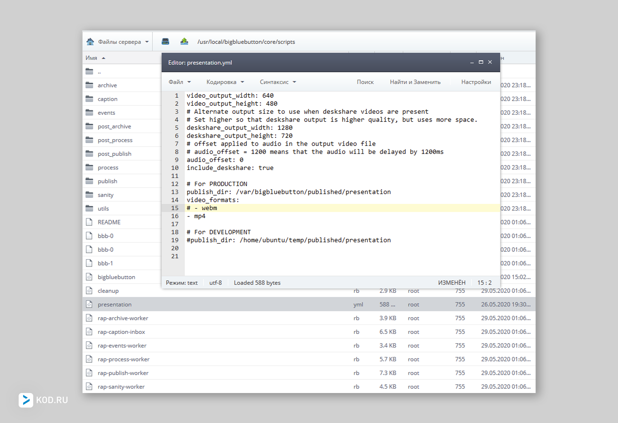

— Править конфигурацию лучше через SSH, если умеете им пользоваться. Но можно всё сделать и через файловый менеджер, запустить который можно из панели управления сервером. При запуске необходимо выбрать пользователя root.
Для изменения формата записи потребуется найти и отредактировать один конфигурационный файл:
/usr/local/bigbluebutton/core/scripts/presentation.yml
Его нужно открыть на редактирование из контекстного меню, которое всплывает по правому клику мыши. Там уже нужно исправить строчку 16, удалив в её начале символ #.
Данная настройка укажет серверу, что нужно формировать файл записи конференции в формате mp4. После этого загруженная запись будет без проблем воспроизводиться на iPhone или iPad.
Ускорение создания записей возможна с помощью отключения формата webm в том же файле и таким же способом:
Вот в таком виде у вас будет формироваться только файл формата mp4 и записи будут появляться в личном кабинете гораздо быстрее.
