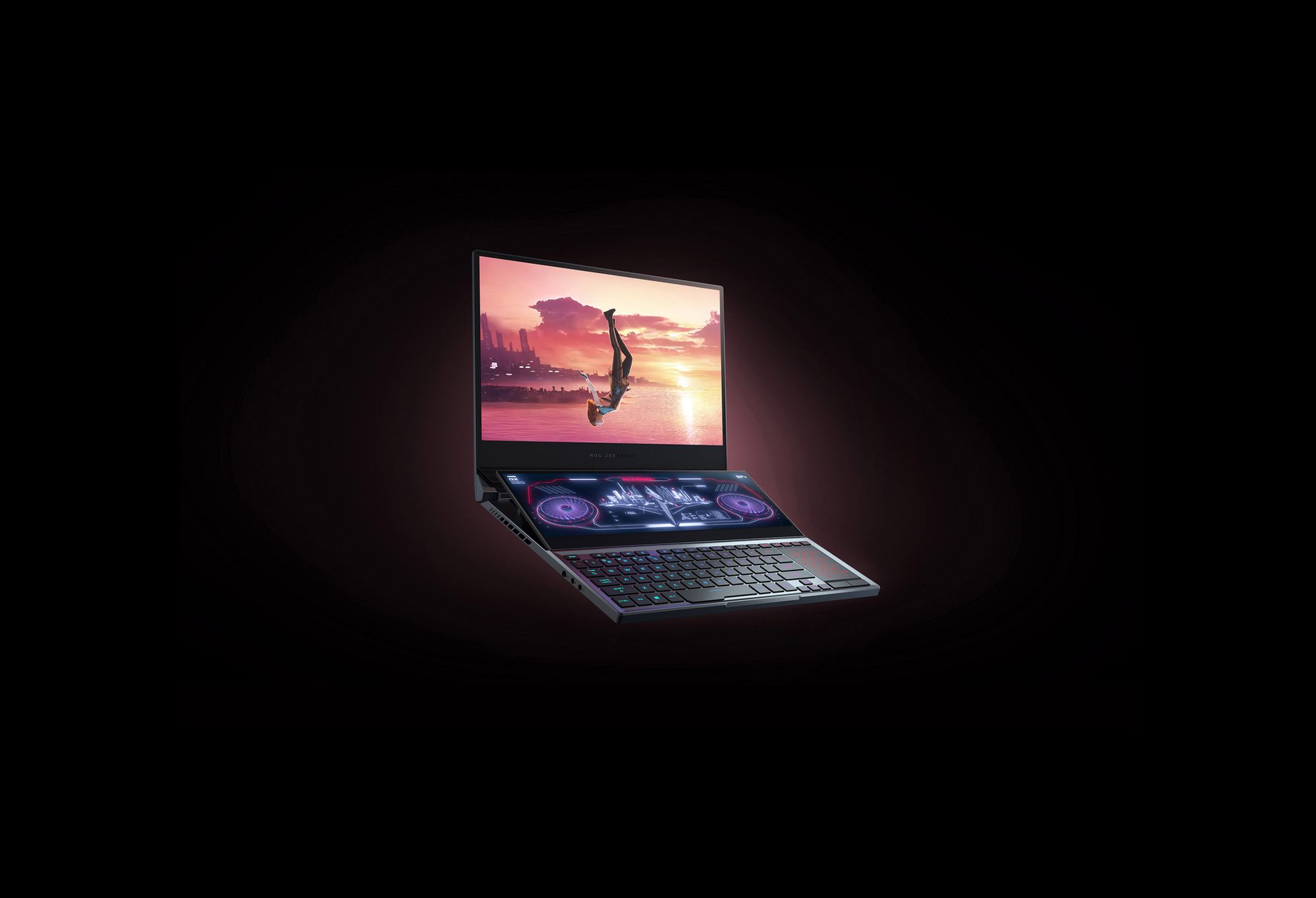

Примерно такой была моя реакция на список технических характеристик модели, впрочем, она закономерна, ведь речь идёт о фактически флагманской модели с лютой начинкой. Но обо всём по порядку. В закрытом виде вроде бы ничего не намекает на необычный формат ноутбука: тонкий профиль, матовый металл крышки с логотипом ROG и глянцевой продольной вставкой, подчёркивающей вырез в форме трапеции в нижней части крышки. Такие элементы, как правило, используются для дополнительного охлаждения, компоненты этой системы видны как на торцах, так и на задней панели по обе стороны от разъёмов HDMI, USB и порта для подключения проводного интернета. Уже на этом этапе становится очевидной возможность подключения к внешним мониторам. Проведена дополнительная работа над теплообменом — необходимым спутником любого флагманского устройства: повсеместно заметны решётки системы охлаждения.
Крышка с лёгкостью открывается одним пальцем, чувствуется её жесткость, прочность и отсутствие какого-либо люфта. По мере того, как она откидывается назад, из корпуса ROG Zephyrus Duo 15 приподнимается дополнительный сенсорный дисплей с диагональю 14,1 дюйма. Вау-эффект от этого действа гарантирован, этот элемент определённо не часто встречается на рынке, а уж тем более в игровой модели. У меня уже был опыт обзора одного из лэптопов ASUS, в котором дополнительный дисплей встраивался в трекпад, реализация похожая, пусть и не такая полноценная, как здесь. Подход с большим дополнительным дисплеем, который производитель называет ScreenPad Plus, уже использовался в ZenBook Pro Duo, но это не делает такой форм-фактор чем-то обыденным и привычным. Чуть позже мы обсудим его особенности, а пока включаем ноутбук и оцениваем экстерьер.
Прямиком из научной фантастики
Одного взгляда на героя обзора в боевой готовности достаточно для того, чтобы почувствовать себя как минимум членом экипажа корабля марсианской миссии SpaceX. Два UHD-дисплея, один из которых, вспомогательный, с сенсорным управлением, полноценная подсветка клавиатуры с независимой обработкой нажатий, RTX-видеокарта, — и всё это весит два с половиной килограмма, Карл! Так и напрашивается мем с персонажем Робина Уильямса, запутавшимся во времени:
Рамки слева и справа от обоих дисплеев довольно тонкие, верхние рамки чуть толще, но не настолько, чтобы там поместилась веб-камера. В ноутбуке она отсутствует и прилагается отдельно как аксессуар. Не нашлось места и для физического цифрового блока клавиатуры, его место заняла сенсорная панель. Одно нажатие на пиктограмму в левом верхнем углу — и вместо трекпада у нас под рукой виртуальная цифровая клавиатура. Вполне удобно, особенно если есть привычка пользоваться блоком справа.
Шутки шутками, но первые минут пять после первого включения я просто рассматривал ноутбук со всех сторон, настолько он непривычен и выбивается из всех тех устройств, которые я тестировал за этот год. Вспомогательный дисплей поднимается посредством специального механизма, приподнимающего его из корпуса под углом, удобным для просмотра контента и, конечно же, взаимодействия с ним. Сенсорный ввод работает без каких-либо проблем, правда, нет поддержки нескольких одновременных нажатий, вот как избаловали нас смартфоны, привычка есть привычка.
Под ScreenPad Plus расположены два круглых перфорированных элемента, это воздухозаборники, они увеличены в размере для дополнительного улучшения работы системы охлаждения AAS Plus. Раньше они были расположены снизу, но захватываемый сверху воздух ощутимо прохладней, поэтому такая схема видится как более эффективная. Кстати, в качестве термоинтерфейса в Zephyrus Duo 15 используется жидкий металл, нанесённый при помощи специального оборудования на процессор и способствующий более эффективному отводу тепла. Эта опция теперь применяется во всей линейке ROG на базе 10 поколения Intel с лёгкой руки модели Mothership – именно на ней производитель обкатал технологию.
